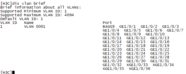

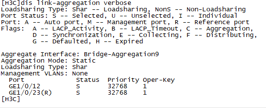

S5120V3上,没有配置VLAN,把12和23做成一个汇聚:
两个端口的情况:
GE1/0/12:
ge1/0/23:
VLAN情况,没有划分VLAN:

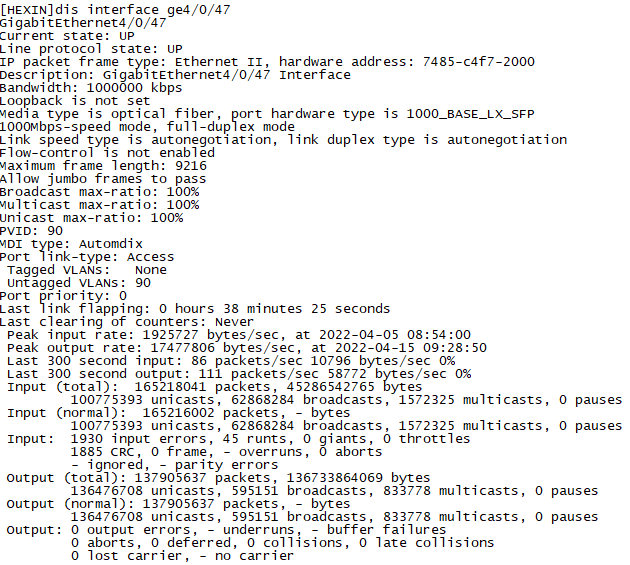

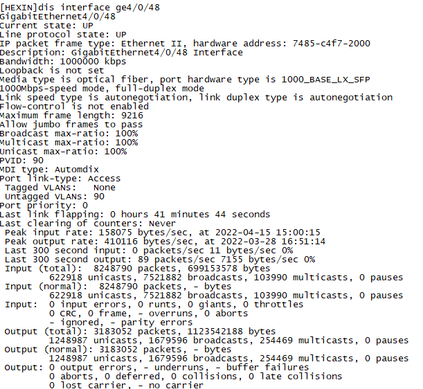

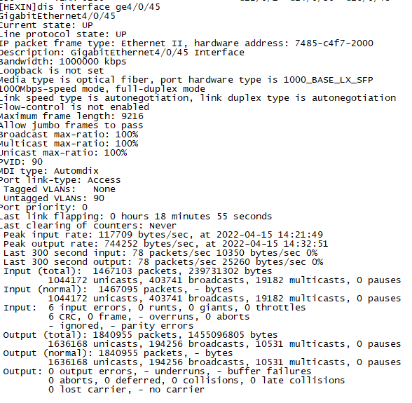

其中,2/0/1和4/0/30是tagged,trunk端口,其余都是untagged,access端口,一开始把4/0/47和4/0/48做成一个聚合,后来改成了把4/0/45和4/0/47做成一个聚合,但是不管怎么样,把那个端口加到聚合组,那个端口就down掉。
具体端口信息:
4/0/45:
47:
48:
这两台交换机的端口,就只有字节长度限制不一样:
5120上最大限制是:Maximum frame length: 12288
7006上最大限制是:Maximum frame length: 9216
其余都一样,都是untagged, access类型,但那个最大长度我调成一样的也不行,截图的时候已经删掉聚合组了,聚合配置的是静态聚合,很简单的就是设置一个聚合组9,(现在只有一个动态聚合组1,不存在9号冲突问题),然后到对应的端口下面去 port link-aggregation group 9,但是这个命令敲完后,7006上对应端口就down掉了,然后链接很快就不通了,现在我三个光模块过去,测试两个聚合,另一个不动,结果只要上面加入聚合命令敲下去,最开始是对应端口down掉,过一会两个交换机之间的连接就全断掉,把连接到刚才加入聚合端口的那个光纤拔掉,立刻又恢复连接。

端口有CRC,检查一下?
CRC应该是我刚才测试的时候插拔网线好多次造成的
zhiliao_LUI96y 发表时间:2022-04-15 更多>>
