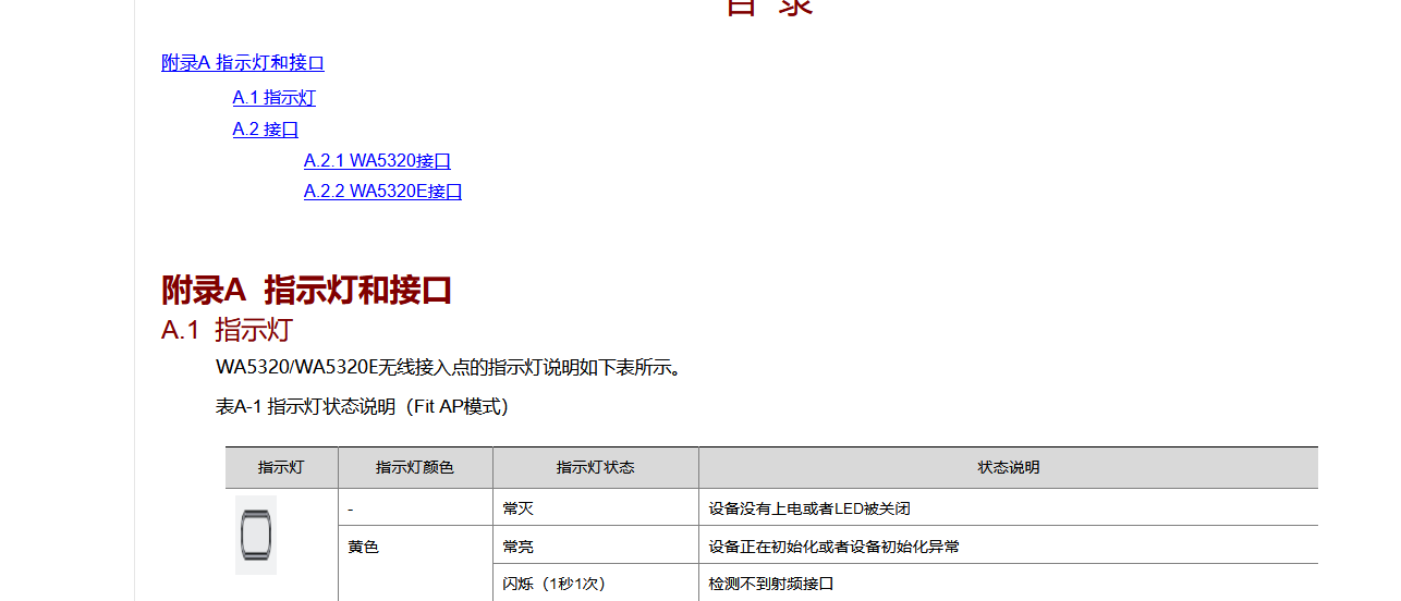

华三无线AP WA5320E 指示灯颜色具体代表什么意思
段
粉丝:人 关注:人
附录A  指示灯和接口
A.1  指示灯
WA5320/WA5320E无线接入点的指示灯说明如下表所示。
表A-1 指示灯状态说明(Fit AP模式)
指示灯
指示灯颜色
指示灯状态
状态说明
常灭
设备没有上电或者LED被关闭
黄色
常亮
设备正在初始化或者设备初始化异常
闪烁(1秒1次)
检测不到射频接口
闪烁(1秒2次)
以太网接口Down且Radio接口没有建立Mesh连接
绿色
常亮
AP已经启动完成并已经注册到AC,正处于待机状态(无客户端在线)
闪烁(2秒1次)
FIT AP启动完成,但没有关联AC
闪烁(1秒1次)
仅2.4G射频接口有客户端在线
闪烁(1秒2次)
设备正在更新应用程序
蓝色
闪烁(1秒1次)
仅5G射频接口有客户端在线
绿蓝交替
交替闪烁(1秒1次)
2.4G和5G射频接口均有客户端在线
表A-2 指示灯状态说明(云AP模式,仅WA5320支持)
指示灯
指示灯颜色
指示灯状态
状态说明
常灭
设备没有上电或者LED被关闭
黄色
常亮
设备正在初始化或者设备初始化异常
闪烁(1秒2次)
绿色
常亮
AP处于待机状态,已连接云平台,但无客户端在线
闪烁(1秒1次)
AP已连接云平台,射频接口有客户端在线
闪烁(1秒2次)
设备正在更新应用程序
蓝色
常亮
未连接云平台,AP处于待机状态,无客户端在线
闪烁(1秒1次)
未连接云平台,射频接口有客户端在线
