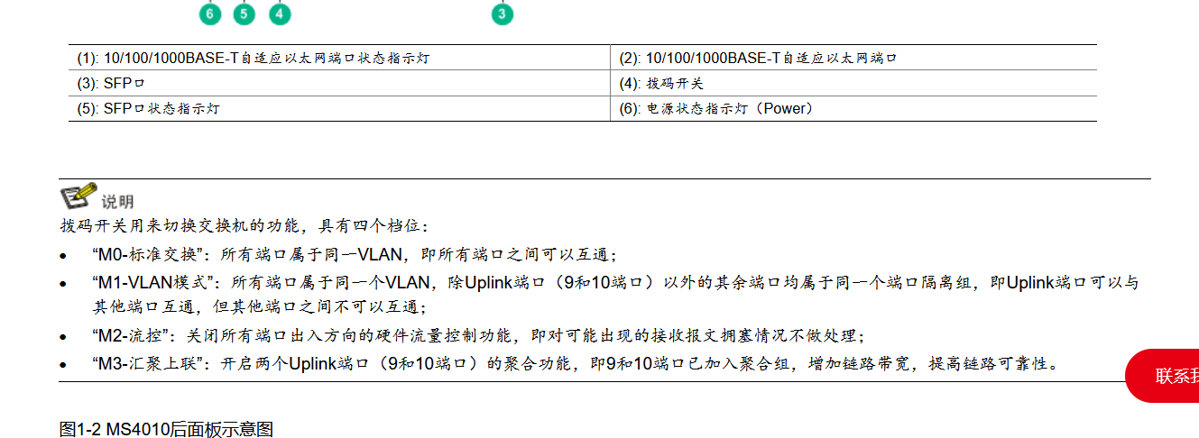

两个光口同时连接不同设备,只能ping通一个设备,不同时连接下,两个都能ping通,是设置问题还是不允许同时连接两个设备
粉丝:42人 关注:3人
看一下拨码开关 是不是在在M0档位
另外看看是不是物理成环了
知了小白
粉丝:人 关注:人
应该是出环路了,你那两个不同设备他俩之前应该还有连线
