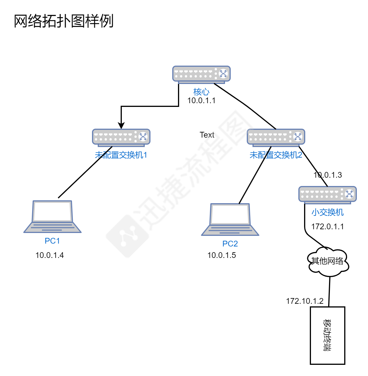

网络结构如下图所示,实际网络比较乱,也没有资料,下图是我自己摸索出来的。
画云的那部分,移动端设备是经过运营商的某个管道过来的,内部结构不清楚。
核心和小交换机等均设置了相应的静态路由。
现在故障是从PC1可以ping通移动设备,从PC2无法PING通移动设备。

分段排查,先看能不能到小交换机,然后再看能不能到中间网络
可以到小交换机的,小交换机之上的都是通的,小交换机开始属于运营商,暂时够不到。

PC1和PC2是相同网段的,那么只要他们的网关都是一样的话,那应该是没有问题的。建议PC2ping自己的网关看下是否正常,然后去ping一下172.0.1.1看下是否能通
那就写下路由就可以了
sunny 发表时间:2022-04-15 更多>>
pc2到网关10.0.1.1是通的,到172.0.1.1应该是不通的,没有这个路由,路由只指出了172.10.1.x 的段。
zhiliao_dO7hXM 发表时间:2022-04-15
那就写下路由就可以了
zhiliao_dO7hXM 知了小白
原提问无法修改,我把补充写在这人吧。
补充一下,如果我把PC2的网关设置成小交换机10.0.1.3;
或者在PC2上直接设置路由 172.10.1.x段 指向10.0.1.3;
这两种情况都可以ping通移动端172.10.1.2 。
