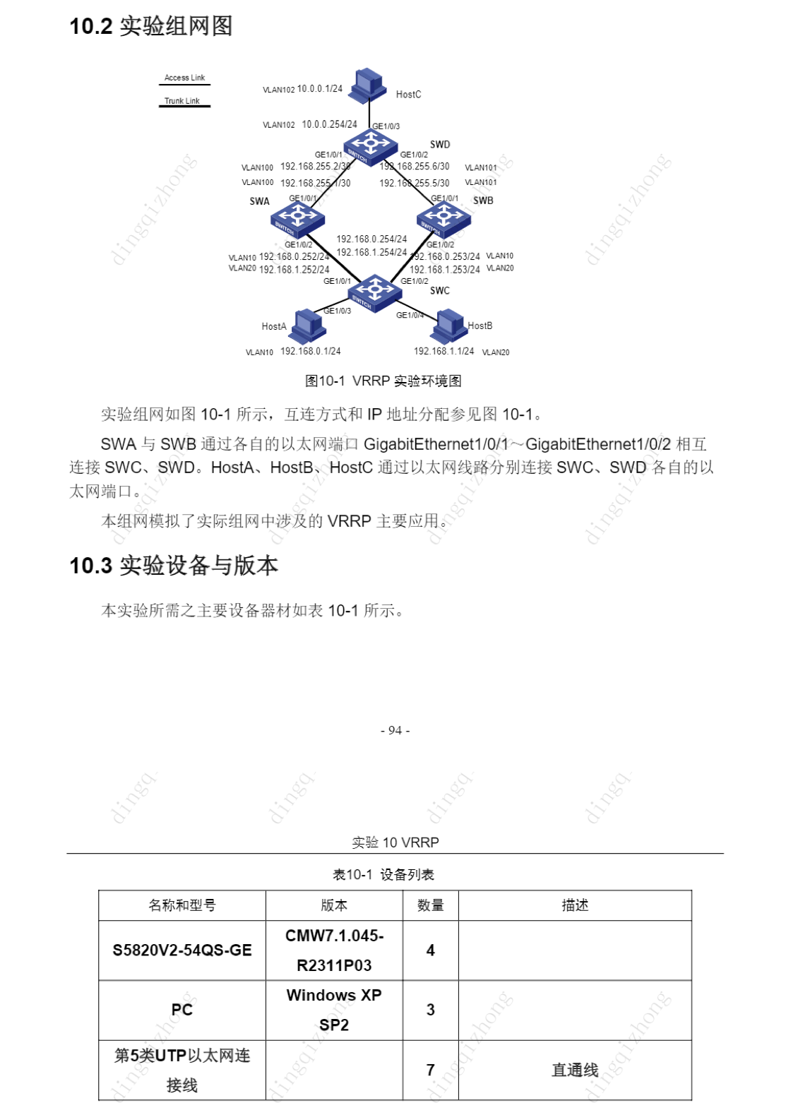

为啥SWD的VLAN101接口是down的

配置贴出来看看,https://www.h3c.com/cn/d_202203/1573561_30005_0.htm#_Toc98597918 接口有放通vlan吗
做实验三时发现 好像是STP阻断了,关闭接口STP后通了 ,没有trunk,同vlan端口直连。
dingqz 发表时间:2022-04-17 更多>>
谢谢 只知道严格按照书本操作,可能书本认为应该掌握的端口trunk配置 就没写出来,我试一下
回复dingqz:
vlan接口一般只要端口放通可vlan,port access vlan 101或者trunk 口,permit vlan101,接口就可以起来的
戒赌吧五枝 发表时间:2022-04-17

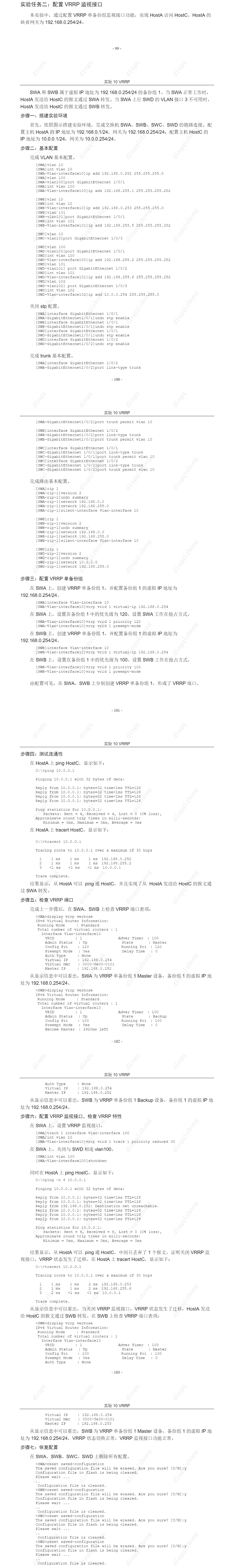

dingqz 知了小白
配置:
