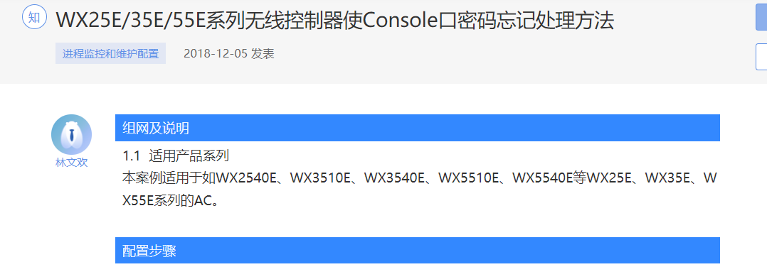

1、用超级终端登录后,重启设备,按ctrl B进入bootrom界面,
选择第六项,|<6> Skip Current System Configuration 跳过配置进入系统,起来后设备是空配置,
通过tftp或ftp把配置文件(如果没改名默认是startup.cfg)download下来,修改control口密码、登录密码,
修改完后,再上传设备,覆盖掉原配置,重启设备后,用刚才新改的密码登录设备即可
知了中有案例
https://zhiliao.h3c.com/Theme/details/47230
