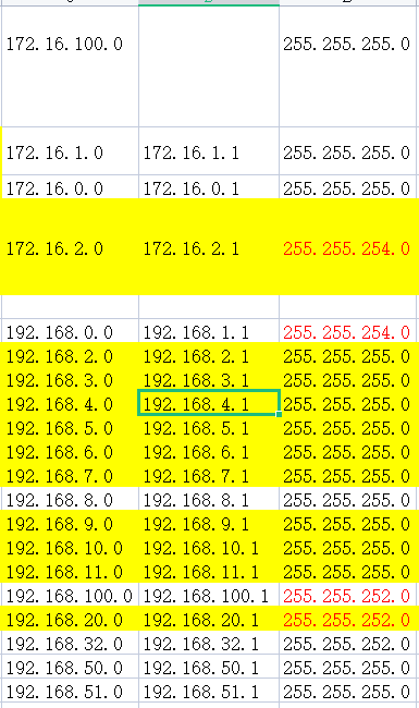

请问现在是用二层上网还是用三层上网好,我现在是防火墙链接的核心交换机,然后核心交换机里有这些段的地址

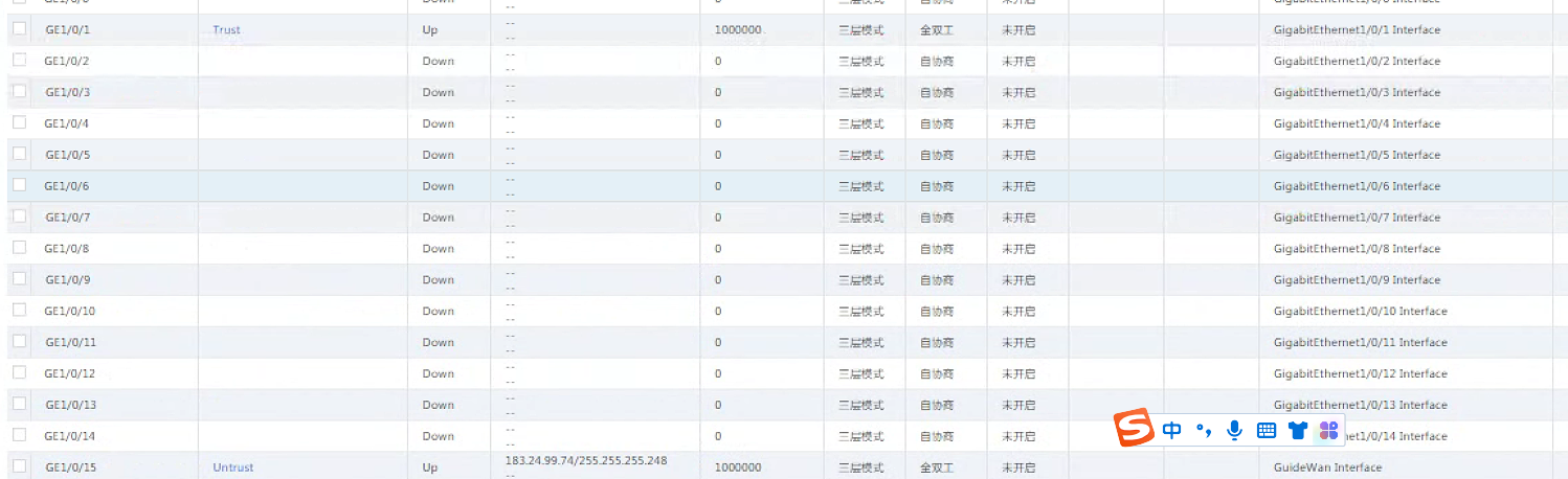

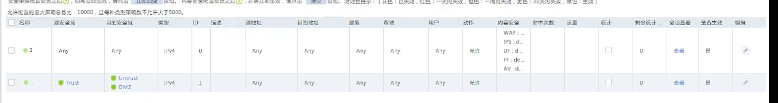

我想让这些地址都能上外网,需要怎么设置,我已经把1口是接核心的加入了安全域,15口是光猫的专线,,策略现在是全放通的 ,我还需要做什么吗

和交换机互联的口使用二层和三层都可以,但是你现在所有的网关都在核心上,那么你防火墙上需要有到核心网段的路由,核心上也要有到接口1 的路由
出口做nat 转换
int g1/0/15
 nat outbound
qu
int g1/0/1
ip add 10.10.10.1 255.255.255.252
security-zone name Trust
import interface GigabitEthernet1/0/3 vlan 1 to 4094
到核心的路由
ip route-s 192.168.0.0 255.255.0.0 10.10.10.2
ip route-s 172.16.0.0 255.255.0.0 10.10.10.2

接口3绑定 1-4094 意思是我还需要接跳线从防火墙的3口去核心交换机吗
zhiliao_SI5CzD 发表时间:2022-04-17
不是,我写做了 还是你原来的1口

哦哦,配上去后 The vlan keyword is not supported for a Layer 3 interface. 他提示我这个第3层接口不支持vlan关键字。
security-zone name Trust //敲回车 import interface GigabitEthernet1/0/1
发表时间:2022-04-17
import interface GigabitEthernet1/0/1 vlan 1 to 4094,是呀 我敲完这个之后他就提示报错了,这个一号口不是配置成三层口了吗 还能绑定vlan的吗,我用其二层口就可以绑定这串命令
把哪个vlan 去掉 直接写接口就行了
发表时间:2022-04-17
好了 真心感谢

一般就是路由打通,安全策略放通,外网接口做nat。
