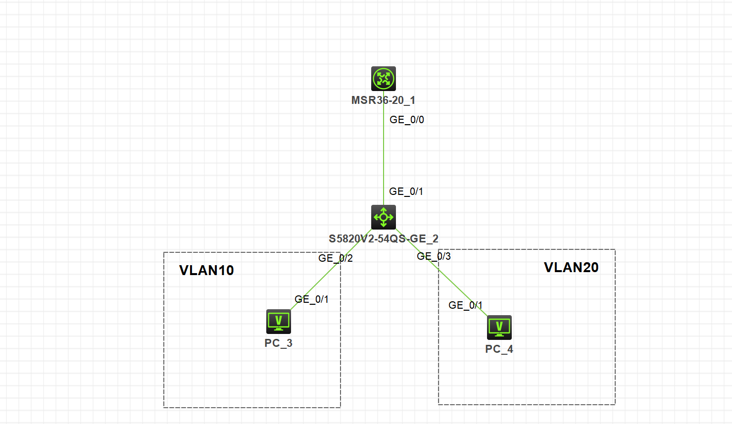

交换机下接PC终端需要划分到两个VLAN,
int vlan-interface 10
ip address 192.168.10.1 24
int vlan-interface 20
ip address 192.168.20.1 24
拓扑如图所示,交换机的GE1/0/1和路由器的GE0/0应该设置为TRUNK口还是HYBRID口?
路由器的LAN口IP地址设置为多少合适?
段
粉丝:人 关注:人
你这些配置要是在交换机上的话那么你在交换上上这么配置
1、交换机上和路由器互联口配成access 口就行,创建vlan 300 ,用户和路由器互联
vlan 300
qu
int vlan 300
ip add 10.10.10.2  255.25.255.0
int g1/0/1
 po ac vl 300
qu
int g1/0/2
port aceess vlan 10
qu
int g1/0/3
port aceess vlan 2
配置到路由器的默认路由
ip route-s 0.0.0.0 0.0.0.0 10.10.10.1  //10.10.10.1  是路由上的G0/0的地址
2、路由器上配置的口配置三层接口,路由模式就行
int g0/0
 port link-mode route
ip add 10.10.10.1 255.255.255.0 //用户连接交换机
配置到交换机网段的路由
ip route-s 192.168.10.0 255.255.255.0 10.10.10.2
ip route-s 192.168.20.0 255.255.255.0 10.10.10.2
