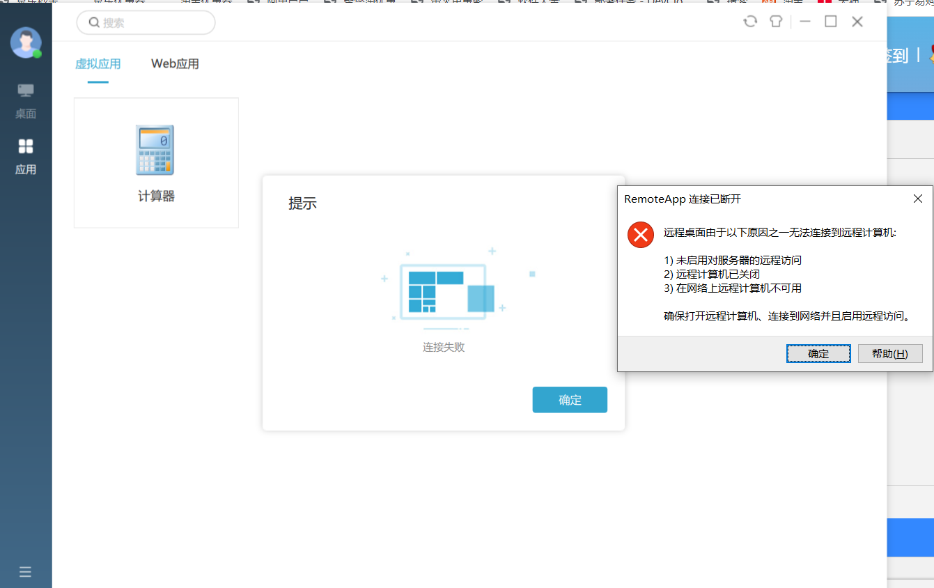

虚拟应用部署完成后登陆后也能看到,但是使用的时候提示Remote App已断开

模板虚拟机没有开启远程桌面导致,即此文档4.2.3.3章节

远程已经开启了的,还是会出现这个问题
岳威威 发表时间:2022-04-18
是以域管理员用户身份登录虚拟机去安装的 RDS 服务吗,这里安装/配置出错可能也会出现这个问题
splendidr 发表时间:2022-04-18
安装RDS的时候有个会话集合安装失败,其他的都是成功的
岳威威 发表时间:2022-04-18
这个不影响,是用域管理员安装吗?
是的,找到原因了,防火墙上拒绝本地电脑访问桌面IP的3389端口,最基本的原因,实在是不好意思
