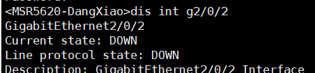

查看端口有没有Link down过 请问下华三交换机上怎么查询端口有没有Link down ?

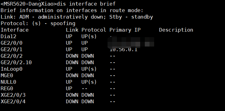

dis interface brief(查看全部端口状态)
dis interface g1/0/1(查看一口的状态信息)

通过display interface看,里面有一项是 Last link flapping
Last link flapping
接口最近一次物理状态改变到现在的时长。Never表示接口从设备启动后一直处于down状态(没有改变过)

dis interface brief 查看当前端口列表 只能看当前的状态
dis interface brief

dis int g2/0/2
dis int br
