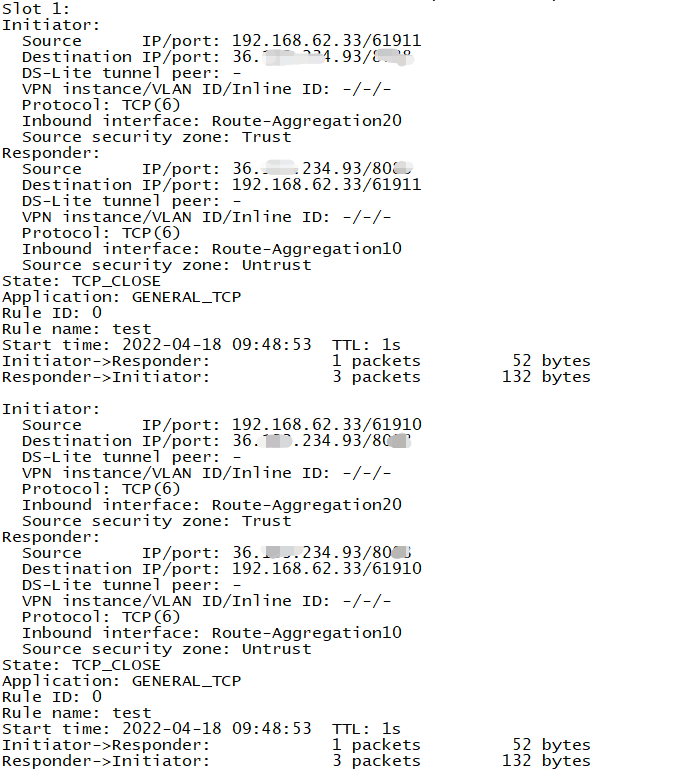

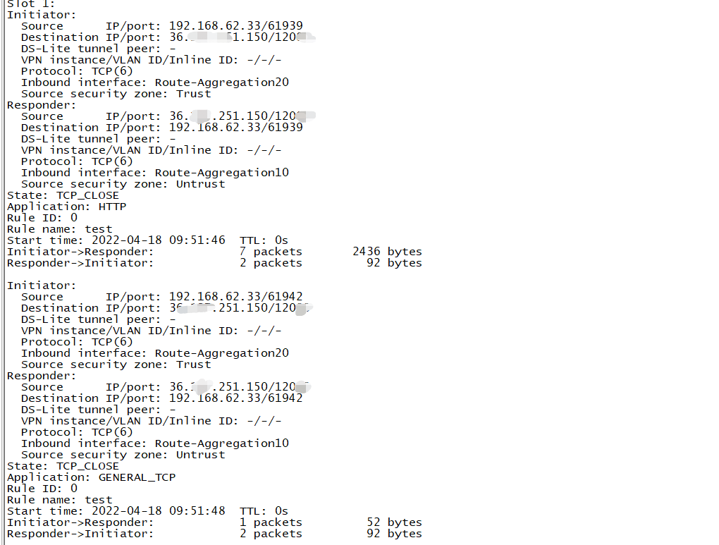

无法打开网页,其他互联网能够正常打开。就两个平台的网页无法打开其他都正常
2022-04-18提问
  • 1收藏,2221浏览
这是在ACG和防火墙的会话

抓包和debug看下是不是防火墙转发异常
段
粉丝:人 关注:人
看这里状态时  tcp_close 有可能时连接超市导致的,跳过防火墙看是否能正常打开,如果能,那么看你有没有安全策略设置,把接口的tcp mss 更改一下试试,例如  tcp mss 1280,如果还不行,可能就需要抓包具体分析了
