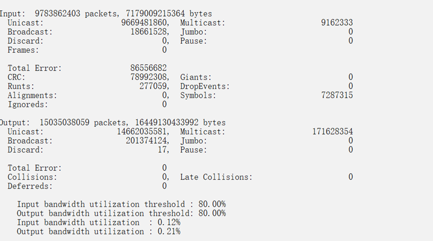

华为交换机万兆口有很多错误包
2022-04-18提问
  • 1收藏,3592浏览
求大佬看看是不是光模块有问题了
这个可接口连接的核心交换机

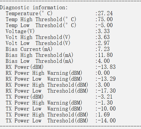

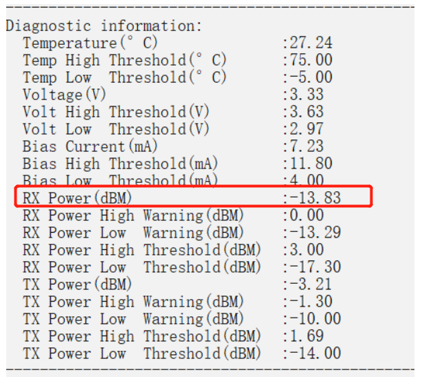

接口错误包基本上就是光纤和模块的事情,先通过模块看一下收发光功率吧!收光稍有点若
如果有条件先换个模块试试,如果光模块和尾纤都没有问题,查询一下交换机允许通过的最大帧长度是否一致
粉丝:114人 关注:1人
CRC问题一般多为光纤线路问题,更换两端线缆即可
