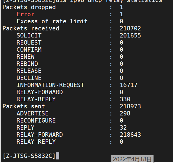

终端获取不到v6地址,dhcpv6服务器收不到报文,交换机做dhcp中继,v5版本1809p11
