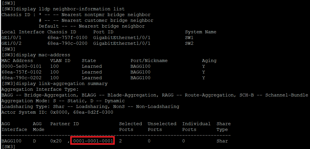

vrrp的虚拟mac是0000-5e00-01xx,和0000-5e01-0032没冲突啊。
而且我用模拟器测试了一下,这个drni的系统mac只在链路聚合的信息里出现,其他表项不管是mac表还是lldp信息都与它无关。
你前面几位不一样怎么冲突?vrrp的mac只有最后两位十六进制会变,前面都是固定的,前面都不一样你怎么冲?

vrid 18就会冲突了
