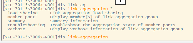

新建二层聚合口64个,当再建聚合口时报资源不足,请问怎么可以看到聚合接口的资源数量?
[YFL-701-5S7006X-N301]int Bridge-Aggregation 65
 Not enough resources to complete the operation.

display link-aggregation capability 看看这个
这个设备没有这个命令

资源不足,应该只能是64个了
无此命令
对,这个设备应该没有这个命令,看报错资源应该就是64个,可以和购买设备的代理商确认下

你的设备应该是在保呢,直接咨询400 问一下聚合的规格是多少
