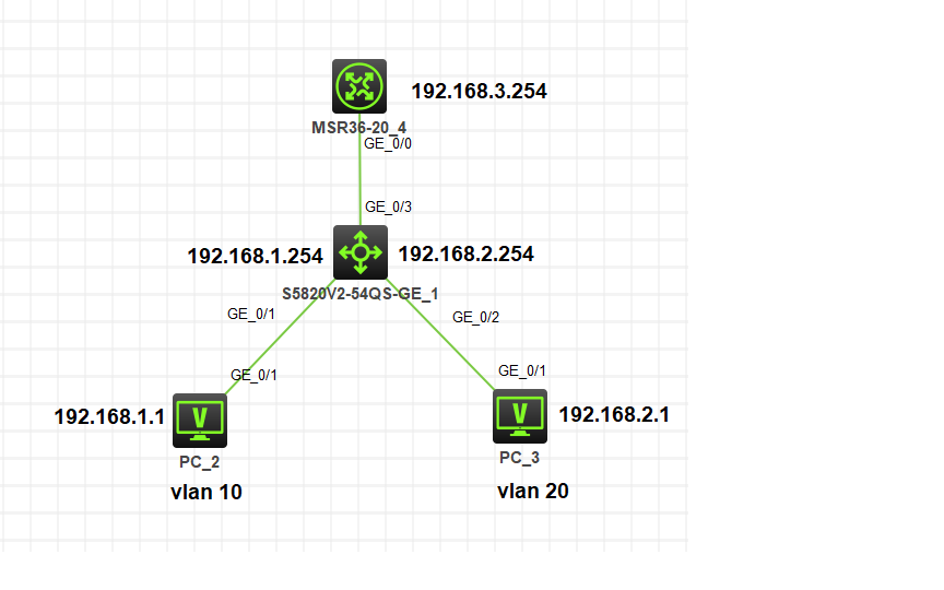

三层交换机连路由
2022-04-18提问
  • 1收藏,2306浏览
如图,pc_2 和pc_3通过三层交换机实现了不同vlan间的互访,现在三层交换机接路由如何实现pc和路由的连通?

路由器上
int g0/3
port link-mode route
ip add 192.168.3.254 24
ip route-s 192.168.1.0 24 192.168.3.1
ip route-s 192.168.2.0 24 192.168.3.1
交换机上
vlan 30
int vlan 30
ip add 192.168.3.1 24
int g0/3
po ac vl 30
ip route-s 0.0.0.0 0.0.0.0 192.168.3.254

写静态路由互指,或者直接ospf互联
核心与路由器连接用port link-type route
在接口加入接口地址
核心交换做一条缺省路由到路由器
IP route-static 0.0.0.0 0 192.168.3.254
路由器做回程路由
粉丝:0人 关注:3人
1在msr4上指定回程静态路由(目的是pc网段),或者两台路由器之前启动路由协议
2pc别忘了配网关
