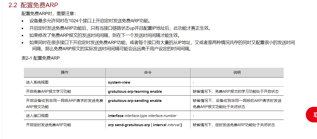

S10506X 免费ARP 如何配置?
S10506X 免费ARP 如何配置?

https://www.h3c.com/cn/d_202108/1433310_30005_0.htm#_Toc78308152
配置免费ARP
配置免费ARP时,需要注意:
·     设备最多允许同时在1024个接口上开启定时发送免费ARP功能。
·     开启定时发送免费ARP功能后,只有当接口链路状态up并且配置IP地址后,此功能才真正生效。
·     如果修改了免费ARP报文的发送时间间隔,则在下一个发送时间间隔才能生效。
·     如果同时在很多接口下开启定时发送免费ARP功能,或者每个接口有大量的从IP地址,又或者是两种情况共存的同时又配置很小的发送时间间隔,那么免费ARP报文的实际发送时间间隔可能会远远高于用户设定的时间间隔。
表2-1 配置免费ARP
操作
命令
说明
进入系统视图
开启免费ARP报文学习功能
gratuitous-arp-learning enable
缺省情况下,免费ARP报文的学习功能处于开启状态
开启设备收到非同一网段ARP请求时发送免费ARP报文功能
gratuitous-arp-sending enable
缺省情况下,设备收到非同一网段的ARP请求时发送免费ARP报文功能处于关闭状态
进入接口视图
开启定时发送免费ARP功能
arp send-gratuitous-arp [ interval interval ]
缺省情况下,定时发送免费ARP功能处于关闭状态

一般情况下 免费ARP不同配置,保持默认即可,除非你有 防止仿冒网关的ARP攻击, 防止主机ARP表项老化等要求
