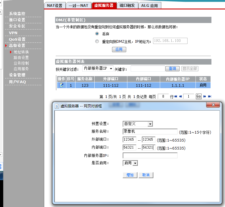

一台录像机,需要做一个端口映射,如何做
如下图:
设置虚拟服务器,外部端口,就是映射的端口,内部端口就是录像机的端口,内部服务器IP就是录像机的IP地址
