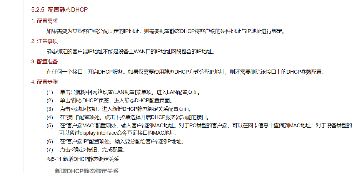

2、地址绑定
https://www.h3c.com/cn/d_202112/1520425_30005_0.htm#_Toc91771345
在有路由器上看ARP的信息,就能找到当前在线的IP和MAC地址了

我们有问题的那部分IP都是在电脑上手动分配的,自动分配的那部分是没有问题的,另外这个地址绑定要一个一个的设置的吗?我刚才试了一下,还要去电脑端那边抄MAC地址,十分不方便,有没有自动识别的功能的?
