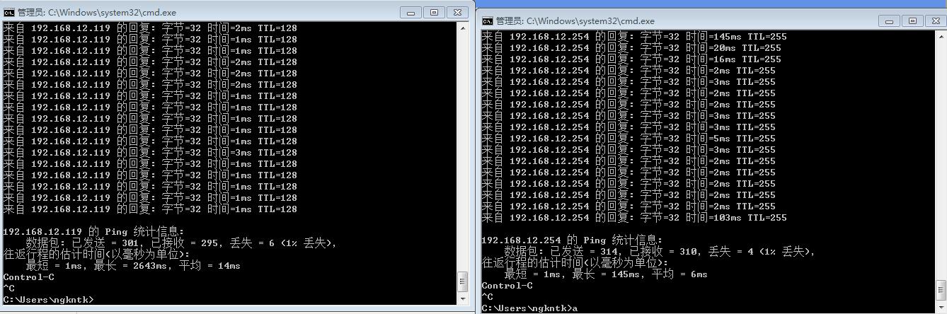

无线网络时而会有一个丢包,详见图片。
ping 192.168.12.254(网关)
ping 192.168.12.119(内网服务器)
注(用有线ping 4000多个包0丢包率)

从你的丢包率来看是小于1%的,无线环境来看,一般丢包率3%以下我们都是认为正常的。无线不是有线,无线环境比较复杂,特别是在终端漫游或者空口环境不太好的时候会偶尔出现丢包,这个不必要纠结。
我离AP很近,而且没有移动的状态下,感觉还是有丢包率

这个原因很多,理论上讲无线不可能不丢包,运营商以前验收标准3%丢包,有线十分钟丢一个
寂东 九段
粉丝:226人 关注:3人
零丢包,理论上可以,实际上很少,你这个效果已经很不错了,有线的也不一定比这强多少
龚佶敏 知了小白
其实企业级无线网,最好能搞清楚丢包的原因,这样的解释太泛了。
至少可以看看信号强度,看看信噪比,看看空口资源占用。
