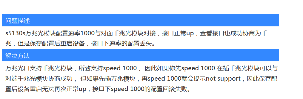

有过类似问题,但不保证能正常使用
不上,用万兆模块的话,可以先配置speed 1000,然后再插万兆模块就能用了。但是设备重启后,由于起来后检测到模块还在上面,接口配置了speed 1000,冲突了,speed 1000会丢失。就和上面案例一样,需要再重新按照流程来一遍
