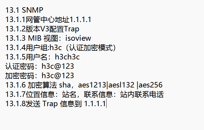

这是snmp配置要求,路由器对应的配置命令是什么?

说真的,,没弄过snmpv3.这个点配感觉和客户环境不一样。能不能按照参数给配置一下
