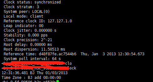

配置,状态如图,配置完成后,设备时间没有变化。

层数配高点,NTP服务器还没有这个设备层数低,所以不会同步
