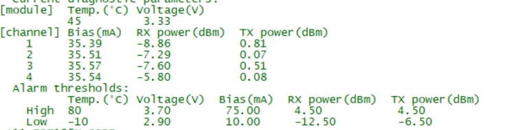

问题一:这个接口是fortgig类型接口,这个channel代表什么意思了?
问题二:如果使用命令display tran dia interface fortgigx/x/x/x,发现收光功率超过最低阈值,但对端接口的收发光功率都是正常值,那故障点是本端模块或者跳纤出现问题了吗?
问题三:如果设备告警频繁出现光模块告警(一会出现一会又消失了),查看本端和对端光模块的收发光功率都显示在正常阈值以内

1/40G 100G模块都是4通道的,channel表示通道
2.是的 可能链路或者模块问题
3、收发光不稳定,建议替换下链路模块观察下

1、fortgig 是40G端口,你实际使用过程中把一个40G端口拆分了4个10G端口使用的,每个10G端口是一个channel
2、收光功率超过最低阈值 那就是光发往你这的那芯有问题,也可以把这对光纤替换到别的口确定以下
3、反复提示收光弱,光纤的问题,或者对端模块发光问题,你需要使用光功率计单独测试光纤后能确定是光纤还是模块的问题
