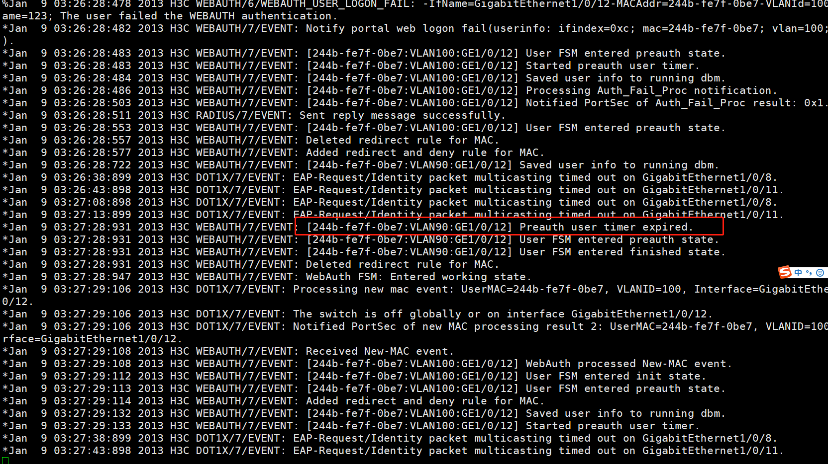

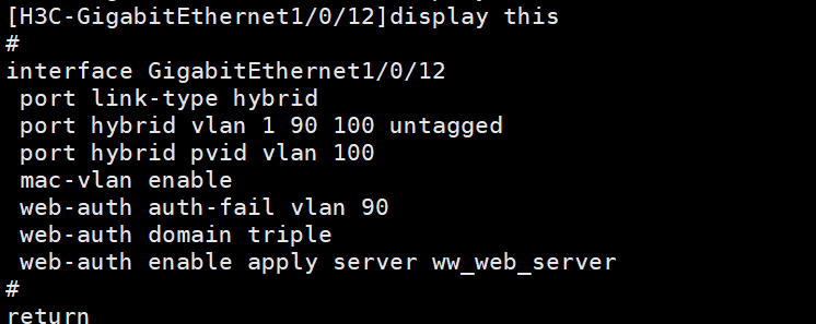

端口采用web-auth,配置了auth-fail:
认证失败为什么没有加入fail vlan,且过一会就重新触发web认证:

提示的不是认证失败呀
是认证超时了呀
建议建议下接入设备也就是S5130交换机和服务器侧配置情况以及网络中是否有安全设备拒绝部分报文等导致异常。
如果不方便透露细节建议拨打400热线或联系设备采购渠道方面H3C认证代理商沟通下细节已方便快速准确定位问题。
表述有点问题,第一次认证失败日志补全,我想测试是否正常加入guest vlan,然后不到一分钟就自己重新触发了认证,就从guest vlan 去掉了。我没配置重web重认证,也没看到命令,想问的是这个哈,端口配置上面有图,其他配置你指哪一块,认证域,还是认证服务器配置。
