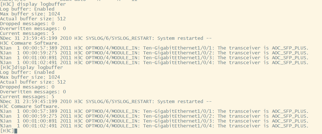

交换机拔插端口,但是通过dis logbuffer 查询没有日志产生,端口是up拔插的

undo  info-center enable 了把,或者是不是把日志发送到日志主机了
粉丝:38人 关注:0人
开启一下info-center enable,如果是telnet到设备的,要看接口up down的日志,可以配置下面的测试一下,telnet进去,接口up down的日志有些不一样
<H3C> t m
<H3C>t d
