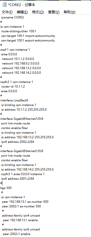

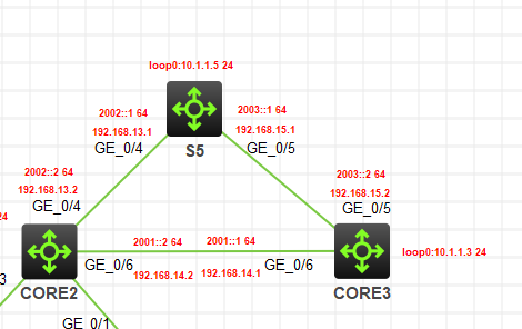

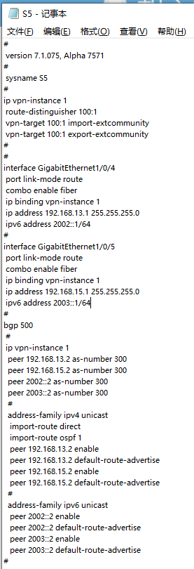

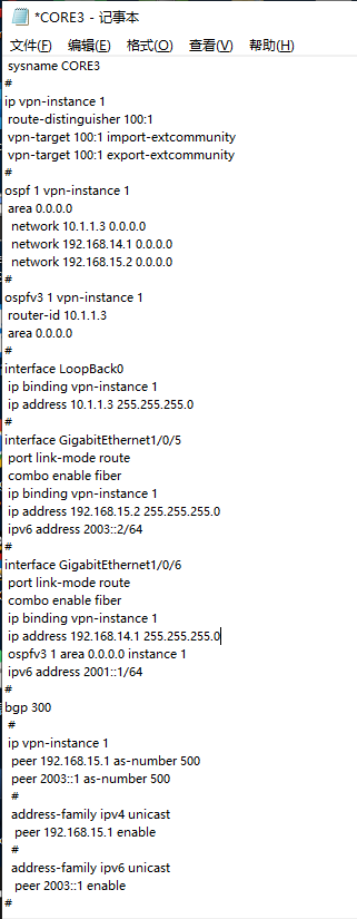

在模拟器上起VRF,然后起BGP建立邻居一开始可以Established,但是保存配置重启拓扑之后就一直卡在idle状态。
麻烦大佬帮我看下是否是我BGP配置问题还是HCL模拟器问题。

在模拟器上起VRF,然后起BGP建立邻居一开始可以Established,但是保存配置重启拓扑之后就一直卡在idle状态。----按这个描述很像模拟器问题,可以再重启下设备或者电脑试试,或者把工程发一下我看看
我发您工程文件吧。
zhiliao_TdehYw 发表时间:2022-04-20 更多>>
我发您工程文件吧。
*Apr 20 18:47:21:292 2022 CORE2 BGP/7/DEBUG: BGP.1: Router ID is not available, connection cannot be established. 看debug是没有router id,参考下面案例看看吧 https://zhiliao.h3c.com/Theme/details/188193
