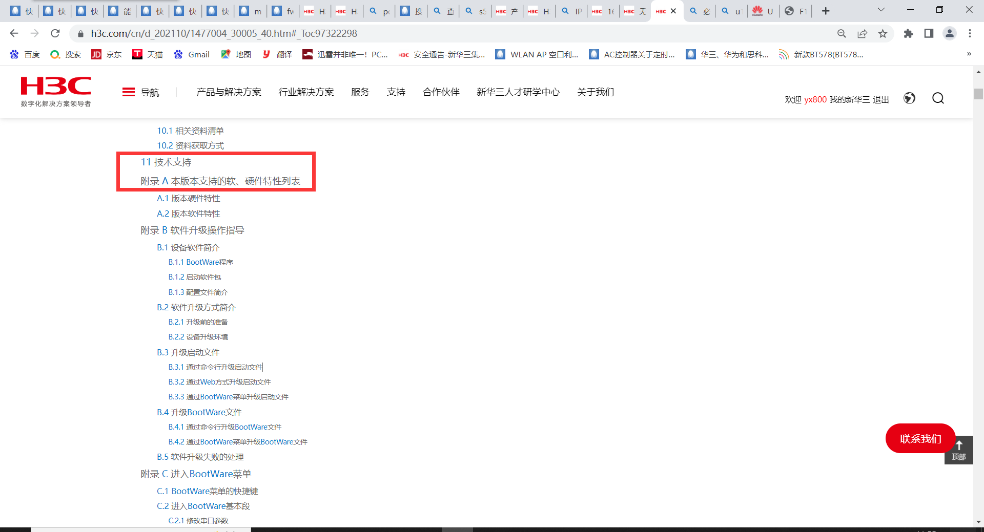

可以用串口线,但不推荐,用网线传把
具体操作手册如下:
https://www.h3c.com/cn/d_202110/1477004_30005_40.htm#_Toc97322298

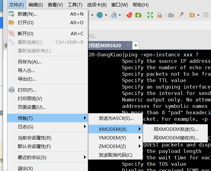

可以,通过xmodm 传输 ,但是特别慢
B.5.2 通过Console口利用Xmodem协议升级BootWare文件
手册上写的已配置接口GigabitEthernet1/0/0的IP地址为192.168.0.1/24
发表时间:2022-04-20 更多>>

那你所有口都不亮只能通过xmodem 了,设置参数的时候吧波特率选择大点的,传输还能快点,完事之后在把波特率改成9600
发表时间:2022-04-20
发表时间:2022-04-20
