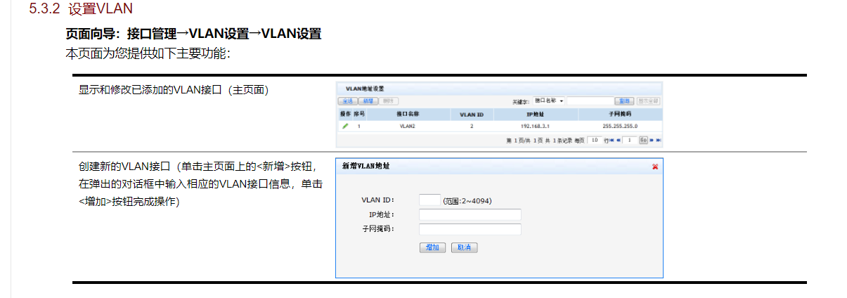

看配置指导手册
5.3 设置VLAN
设置完成后和交换机互联的口配置trunk 模式,交换机端也是一样,并且在交换机上创建对应的vlan 就可以了
