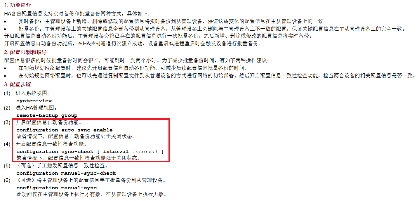

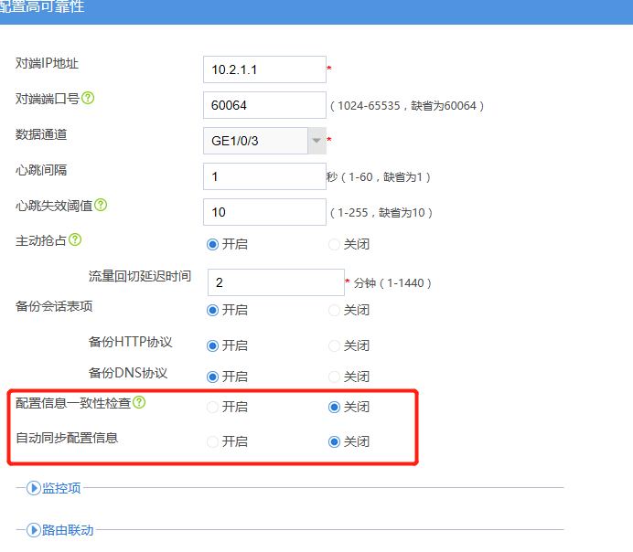

如果不想让它自动同步配置,可以把HA里的自动备份和一致性检查undo掉。

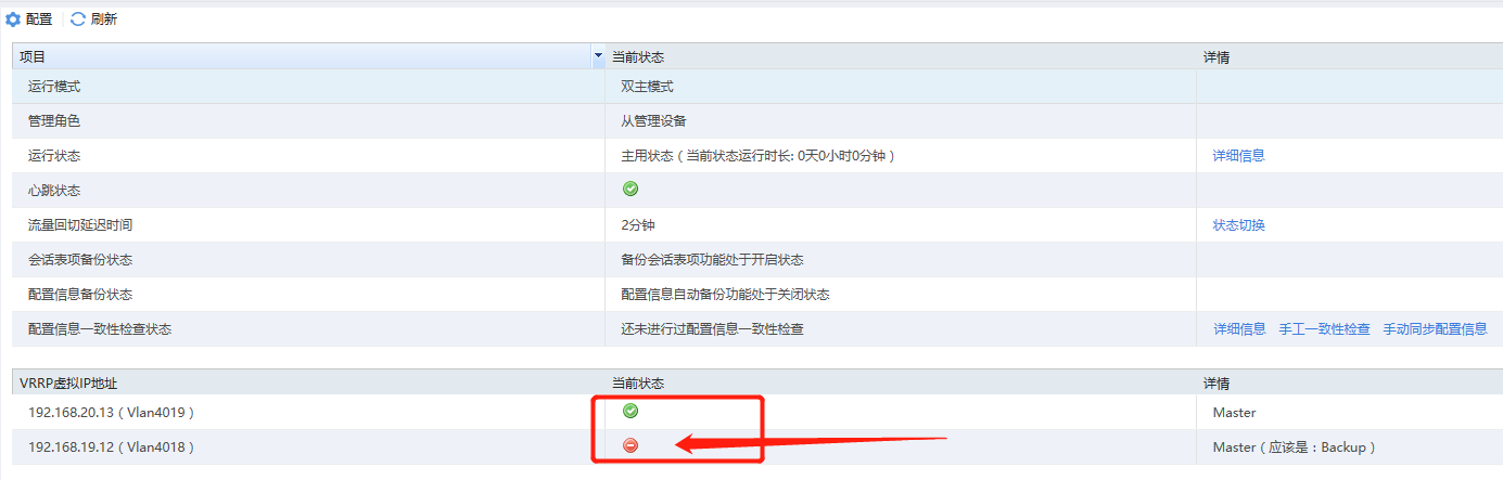

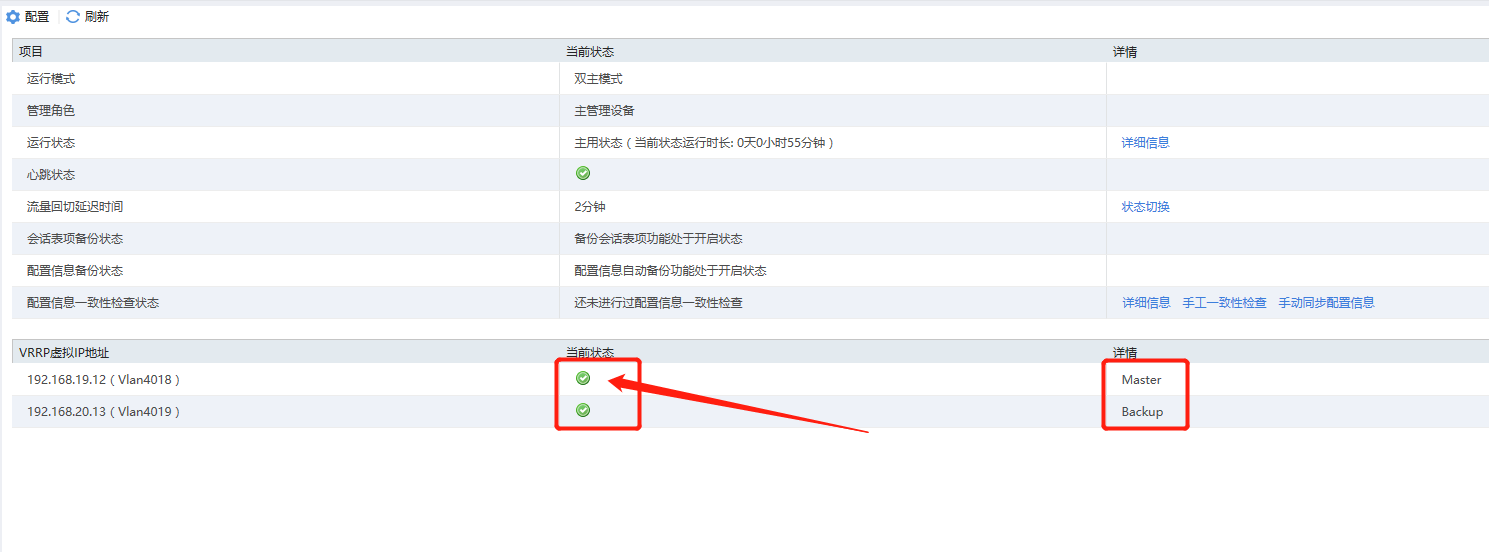

zhiliao_wkJBNo 知了小白
我也是这样想的,但是这样操作后,如果任意一台防火墙重启,master和backup就容易出问题,可能是因为没有同步信息的原因,出现连接故障
