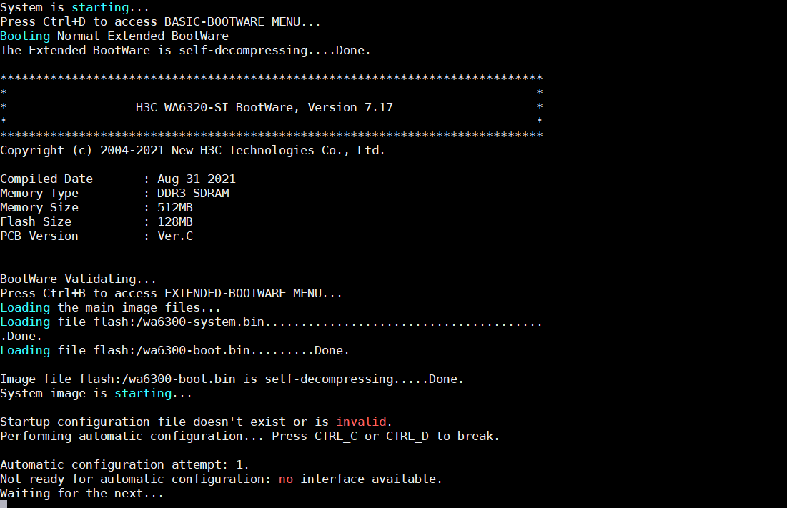

两个WX6320-SI,之前已经被AC上线过,现在想把这两个AP转成胖AP,通电后,用console口接进去,无法配置期间按ctrl+D,ctrl+B都没有反应,这种情况是因为啥呀,要怎么才能进去嘞,求大佬看看

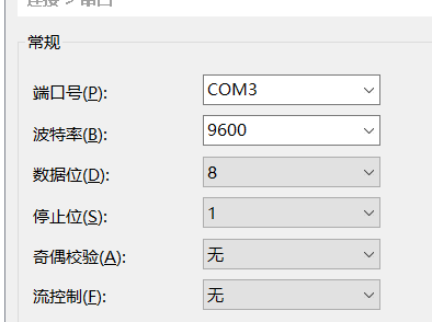

xshell  流控选择无,CRT 不勾选流控
1、你连接别的AP试试 2、先让让他加入到AC后,在通过console 登陆,上传FAT版本,之后指定下一次启动 3、重启你的电脑后试试

我console接交换机直接就能进去,但是我console接这两个ap。用了好几个远程软件,都是一样的情况无法进去,流控也都关了

你是什么console 线,华三的和绿联的兼容性不好

博扬的console

长按reset键复位试一下
长按也试过了,之后进去还是这样的情况
