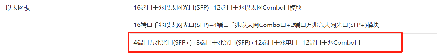

请问下SR6604配了这张业务板,设备还没实施得先规划端口信息互联表,请问这个4端口万兆光口接口号是怎样的,比如g1/0/1或者其它,要求准确的,要提供资料。
  https://www.h3c.com/cn/Products___Technology/Products/Router/Catalog/SR_Router/SR6600/

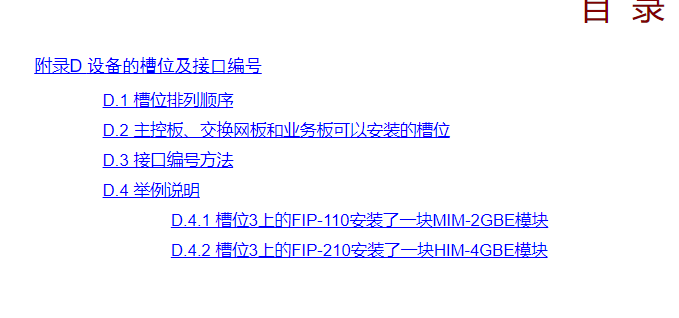

https://www.h3c.com/cn/d_202203/1570876_30005_0.htm
你根据这个说明自己推断一下把,因为你的板卡在现场插在哪个槽位上不固定
加入说你插在slot2  上那么接口编号应该是3/2/1,如果插在了slot 3 上,那么应该是3/3/0
