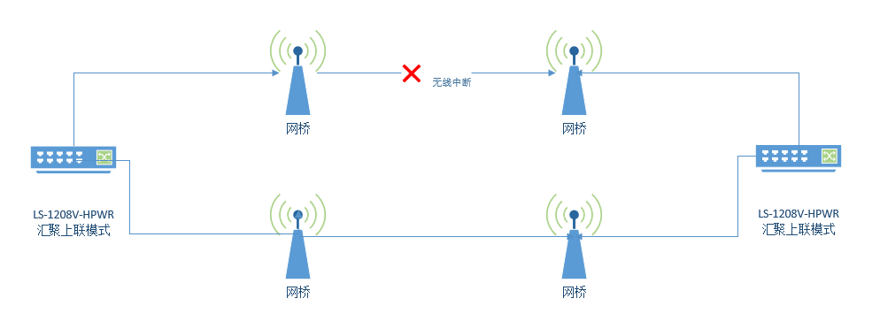

两台LS-1208V-HPWR,启用汇聚上联模式(端口聚合)。在这两台交换机之间,是2对网桥。
2对网桥连接在交换机的UPLINK端口(汇聚上联端口)上。
问题:如果其中一对网桥的信号有问题,无线不通,但是网桥和交换机之间的网线是通的,交换机是否会认为这条聚合通道是畅通的,然后继续向这条线路发送数据,导致数据包丢失?

如果是静态聚合会导致异常。
因为静态聚合是根据互联接口up/down判断聚合接口状态的。
建议考虑动态聚合或不做聚合通过stp主备方案规避。

交换机是会认为这条聚合通道是畅通的,因为你的网桥是通过有线的方式和uplink 口连接,这时候uplink口是up 状态,所以还会发包
傻瓜交换机他判断不出来这条线路中间是断开的
