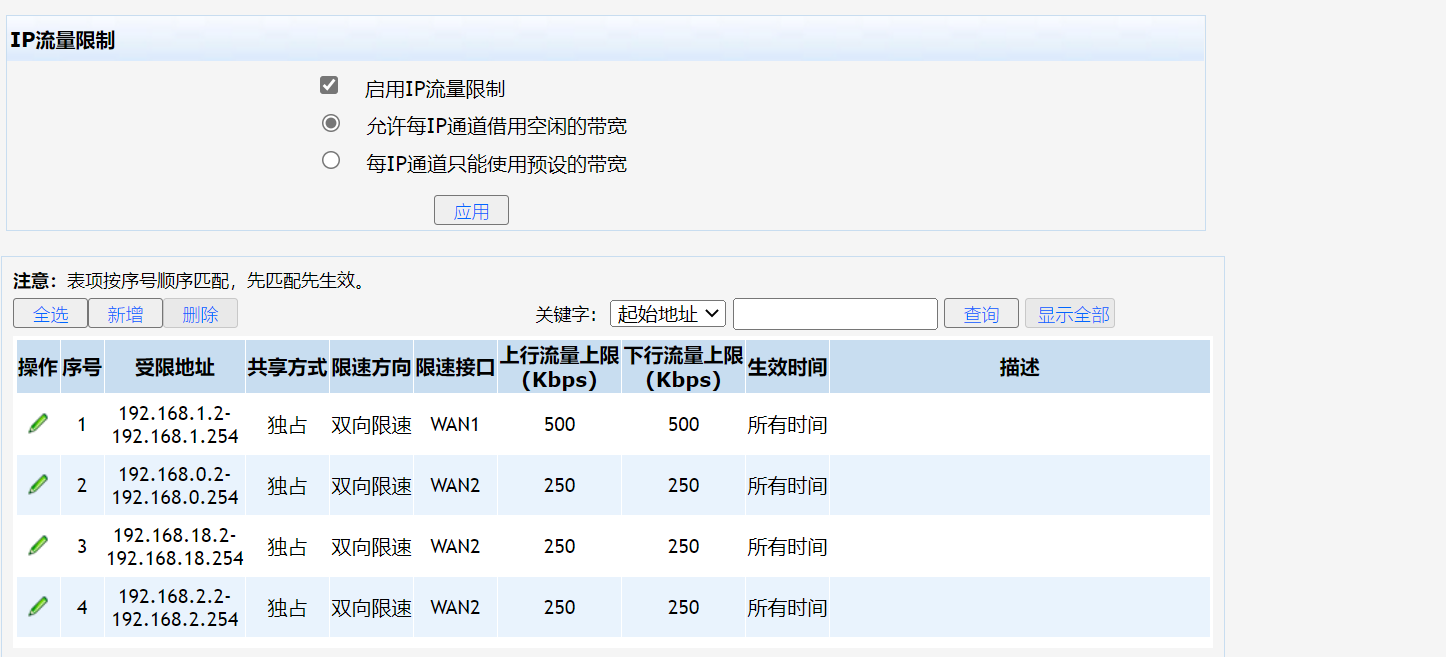

我的理解:按我如图的限速配置,是不是意味着我配置的上下行流量上限哪怕配置成500Kbps也是可以的,因为最终ip通道都是会借用空闲带宽的,虽然我配置成500Kbps,但是路由器还是会动态的弹性分配空闲带宽,所以实际上肯定不可能达到500Kbps的。我们是100M的带宽,我假设是并发200的情况下来配置的,但是实际肯定是小于200的并发,所以各个ip其实肯定会获得大于500Kbps的带宽的,是这样吗
把独占方式改下
选择需要进行流量限制的计算机的带宽共享方式,当受限地址类型为IP地址范围时可选择独占或共享,为IP网段时,系统自动设定为共享,无法修改
·     独占:受限地址范围内的每台计算机各自占有给定的带宽(即流量上限),如IP地址范围为192.168.1.2~192.168.1.11,流量上限为3000Kbps,表示此IP范围内的每台计算机的流量上限为3000Kbps
·     共享:受限地址范围内的所有计算机共享给定的带宽,如IP地址范围为192.168.1.2~192.168.1.11,流量上限为3000Kbps,表示此IP范围内的所有主机的流量之和的上限为3000Kbps
说错了,共享代表范围内ip共享带宽,那不是范围内的ip还是会互相抢带宽吗?我想设置的是每个ip独立被路由器弹性分配带宽,保证每个ip尽量都不会因为带宽太低影响网络访问。
