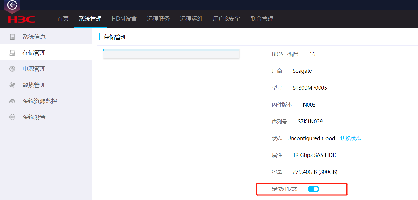

咨询下,硬盘常量蓝灯是什么问题?
粉丝:19人 关注:1人
硬盘蓝灯是硬盘的UID灯,也就是定位灯,有可能是系统下通过阵列卡的一些管理软件对UID灯进行了电灯的操作。

一直蓝灯常亮嘛?如果不是红灯,那就没问题
硬盘能正常使用嘛?重启之后试过吗?

知道是什么原因导致蓝灯常亮吗?只有这一台亮几块盘亮蓝灯,其他服务器的都不亮

开了定位灯是不是?进hdm里面看看
已经看过了,关闭的

不是定位等,是硬盘灯

这个进hdm看看

进入到HDM,系统管理--存储管理--物理视图把定位指示灯关闭
估计界面不一样,看看在别的地方把

我的界面跟您的不一样,没有这个功能
