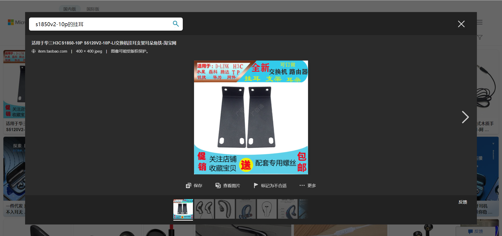

S1850V2-10P的挂耳用什么型号?

这种
挂耳没有具体型号,产品出厂不自带挂耳,可以到货之后测量尺寸:

去淘宝搜 S1850V2-10P挂耳就能找到了
