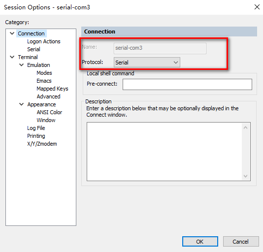

路由器用配置线在与电脑连接后,用命令行输入default restore。命令行在哪打开?
粉丝:37人 关注:1人
使用CRT,Xshell,超级终端或者其它软件,通过console线连接设备进行配置。com口看一下设备管理器,是com几

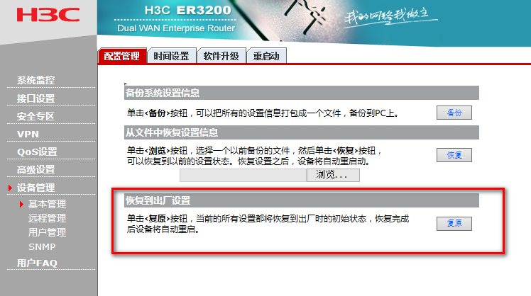

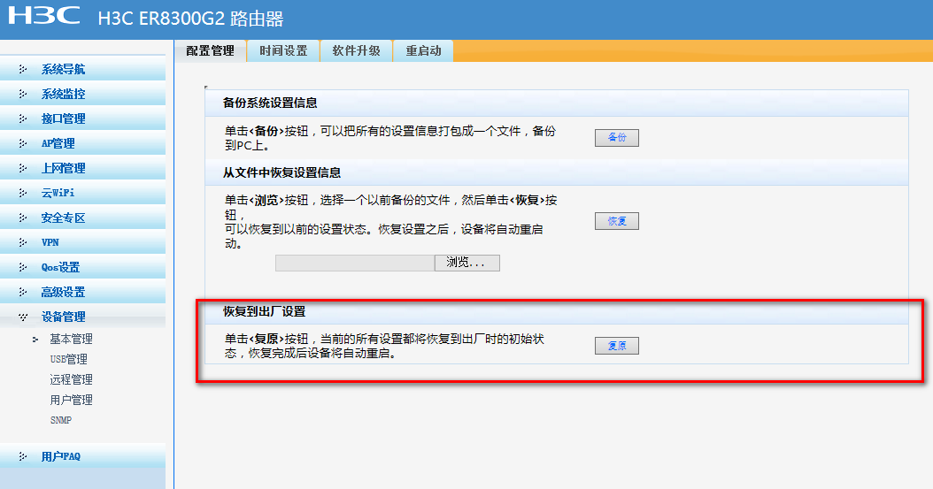

也可以通过WEB界面对设备进行初始化:
用CRT或者putty软件通过串口登录设备
