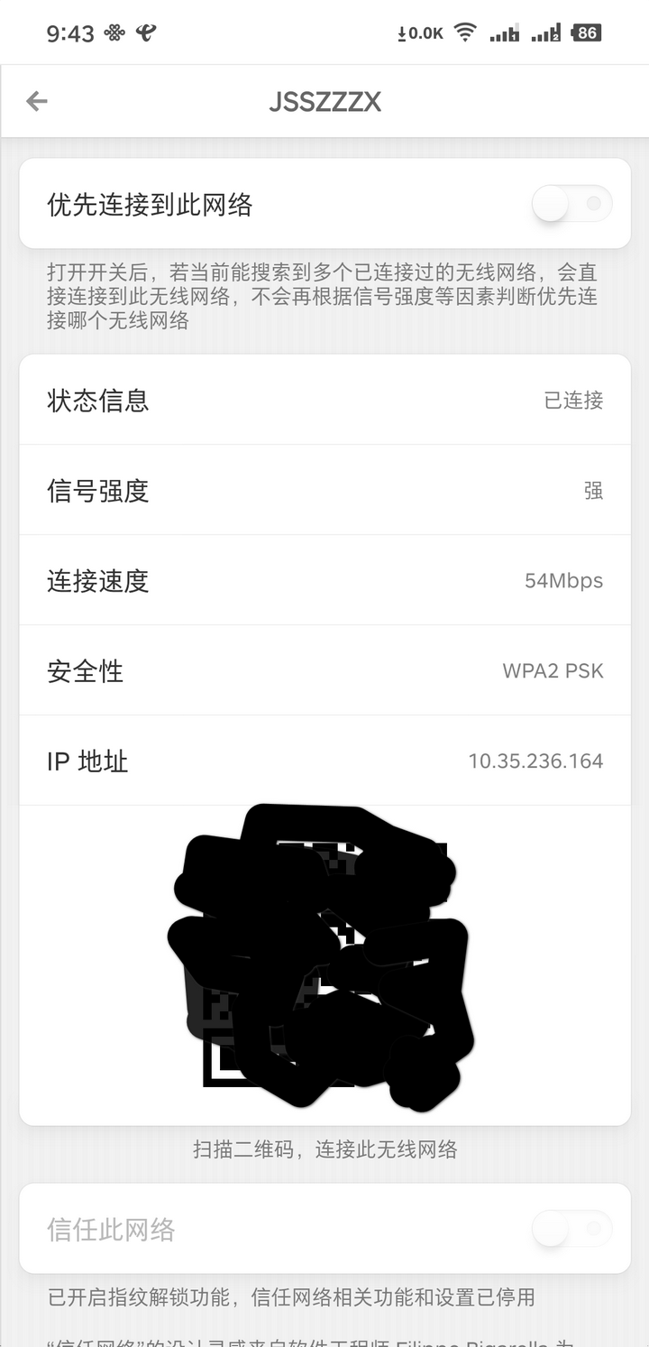

中学,出口带宽1000M家庭宽带*2,100M企业宽带一条,奇安信防火墙。两个5800交换机插模块做两个AC,5800交换机用10G sfp+ 两个,带宽汇聚接入核心交换机。

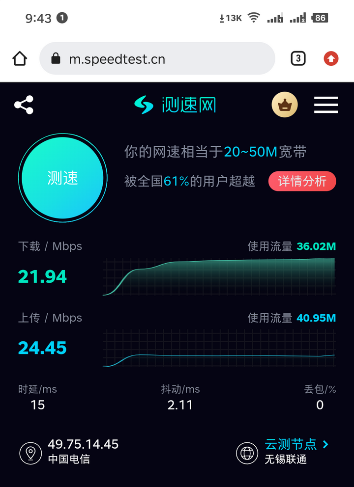

无线网络建设比较早,已经好多年了(具体未知),AP型号:WA2620E-D 本来默认11n,我刚才改了11ac,还是一样。测速网站测下来下载只有20M.这个教室只有一个学生在上网课,腾讯会议,也感觉到卡。华为平板,和ap直线距离5米,没有任何阻挡。查看AP也只连接了这一个用户。
为什么不能协商到11ac而是11g?
其他办公室的同款ap,修改为11ac后,有时候可以协商出173m的速度,有时候也只有54m。不一定啥时候……
今天换了其他办公室,测下来数据差不多,也是54m,下载也只有20m左右

是tkip,这里是灰色没法改,接入认证就是普通的密码,open system tkip wpa2, sha1
