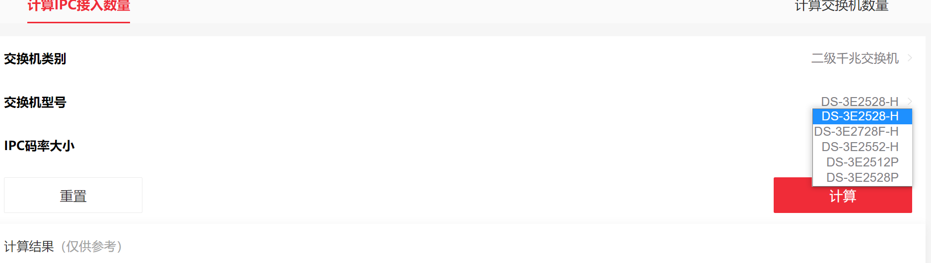

按照4M计算,基本上也就是200个摄像头,海康有个安防计算器,你查询一下他的交换机参数,和你的参与对比一下选择
***.***/jf/videocal/index.html?from=timelineisappinstalled=0#/switchboard
