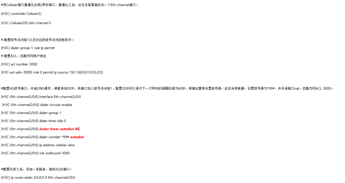

请问下各位大佬,现在有一台MSR810 路由器,现在想插张4g卡,然后在该路由器下面下挂瘦AP,AP 通过公网地址在ac上注册AP,请问下,现在我想配置MSR810路由器,是不是写上interface Cellular-Ethernet1/0/1
 ip address cellular-allocated
 dialer enable-circular dialer-group 1
 dialer timer idle 10
 dialer timer autodial 5
 dialer number *99# autodial
 nat outbound gps mode standalone
 gps nmea
然后在写一条默认路由,改路由器就可以上外网了,对不?
ip route-static 0.0.0.0 0.0.0.0 Cellular-Ethernet1/0/1
粉丝:37人 关注:1人
如图:
谢谢大佬。
