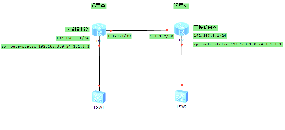

这个有点难度,路由器本身就是做三层隔离用的,你两个ER都是出口,那两个ER肯定是要分别作为二楼和八楼的网关
我觉得,你可以保持二楼和八楼的组网不变,然后两台ER之间用vlan接口三层打通
二楼ER写一条路由,到192.168.1.0/24网段的送给八楼ER
八楼ER写一条192.168.3.0/24的路由给二楼ER,达到二楼和八楼互通的目的
两个路由器都写个路由表,这样可以么

如果要链路备份,就比较麻烦,ER3200静态路由不能做优先级,只能用策略路由来实现。
