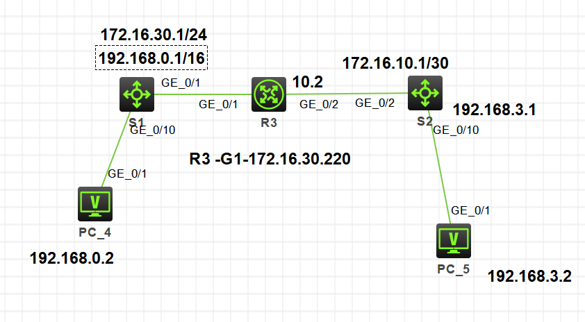

R3在接口有做nat
在pc5可以ping通172.16.30.1的网关但是无法ping通 192.168.0.1的网关,需要怎么操作才可以实现pc5ping通192.168.0.1的网关

两台pc所在的网段都是16位的掩码吗?
理论上nat+arp代理+策略路由应该也可以,不过我没实践过。而且这个治标不治本。
奇怪的流量 发表时间:2022-04-21 更多>>
pc416掩码 pc5 22掩码
zhiliao_SEF6fz 发表时间:2022-04-21
那完蛋了,肯定不通,192.168.3.0/22是包括192.168.0.0/24这个段的,你的pc会认为你做的是同网段二层通信,不会把消息发给网关,只会反复探测arp。。。
pc5和s2上的掩码改成24位应该就通了。
改不了啊,客户那边都是监控,需要修改起来很麻烦
不是麻不麻烦的问题,这个是必须改,不然你的这路访问从pc开始就出问题,都到不了网关,这两个网段肯定无法完全互访。跟现场协商吧。
如果改的话s2的需要改为和原来网段不冲突吗
最好直接改个网段,这样完全不冲突,一次性解决所有问题。如果只是把掩码改为24位的话,起码另一侧不能有3段的地址。

三个可能性
1、路由配置的有问题
2、地址写的有问题
3、模拟器有问题
这样还是ping不通192.168.0.1
zhiliao_SEF6fz 发表时间:2022-04-21 更多>>
地址没问题,路由需要怎么写
s2和r3上要有去往192.168.0段的路由
姚同学 发表时间:2022-04-21
S2一个默认指向R3互联ip,R3默认指向30.1的网关以及回指明细到3.1网段
还需要单独添加一个路由指向192.168.0的明细吗,下一跳写哪个ip
s2上下一跳指向10.2 r3下一跳指向30.1
姚同学 发表时间:2022-04-21
我的路由就是按照您说的,s2下一跳默认路由指向r310.2,r3一个默认指向30.1,现在到30.1的路由可达,到达不了192.168.0.1
你看下我的截图
你那个掩码写错了,写成24位的就没问题了。r3相当于又返回给s2了
姚同学 发表时间:2022-04-21
ip route-static 192.168.3.0 24 172.16.10.1 R3改路由以后还是无法ping通192.168.0.1
s1路由写的对不
姚同学 发表时间:2022-04-21
s1需要怎么修改
s1配置一个ip route-static 192.168.3.0 24 172.16.30.220试下
姚同学 发表时间:2022-04-21
s1加上这个路由以后还是不通
s2上配置一条ip route-static 192.168.0.0 24 172.16.10.2试下
姚同学 发表时间:2022-04-21
你这个组网涉及的不太好,得全部写明细的。
姚同学 发表时间:2022-04-21
麻烦大佬支教。已经一下午,不知道怎么配置了
好了没能通了吗
姚同学 发表时间:2022-04-21
r3回执改为明细了,还有一个默认指向互联的30.1,s1明细指向30.220,s2默认指向10.2
段

1、你在R3 哪个接口做的nat
2、你现在的路由时怎么写的
客户那边两个网络地址冲突,必须使用nat解决
设备的路由配置
Xcheng 九段
粉丝:141人 关注:3人
组网不规范
把s1的内网内网口改成24或调整组网子网掩码划分。
现在就很头疼,两个网络地址冲突,还不能修改
S1的内网掩码不能修改,客户现在正在使用,模拟的客户的组网
那把R3的16路由删除写明细在看看吧。不过即使这样部分网段还是会有问题 比如s1侧如果又3.x的终端话。建议还是和客户沟通清楚调整下组网。
Xcheng 发表时间:2022-04-21
改不了了,需要修改的工程量很大,所以在r3做了nat
问题是有子网重复了呀,都说了不改的话。只要0/24和3/24通讯的话。R3删除16静态路由走24明细即可。但是如果要s1侧16起来不改就麻烦。要么在加个路由器做双向nat 但是这样业务系统是否正常等问题一样头疼。
