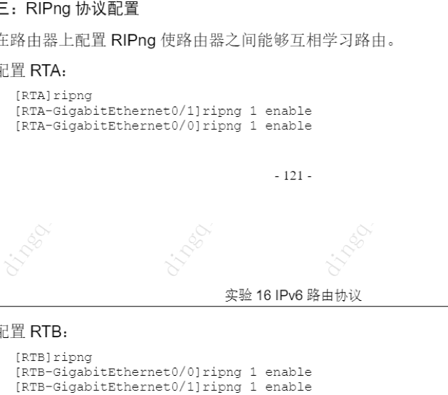

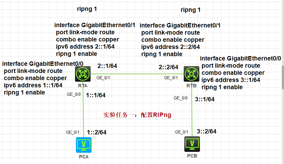

为什么PCA ping ipv6 2::1通,     PCB ping ipv6 2::2通,    PCAB之间不通,

把pc换成路由器或者交换机就行了。
或者桥接网卡方式规避。

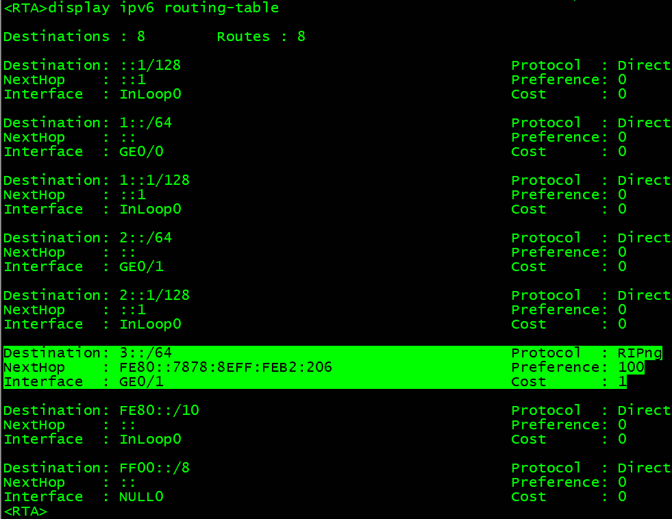

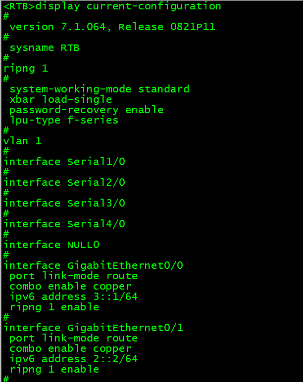

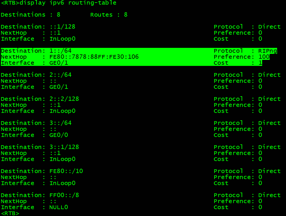

实际路由有没有,查看下v6的路由表
Destination: 3::/64 Protocol : RIPng NextHop : FE80::7878:8EFF:FEB2:206 Preference: 100 Interface : GE0/1 Cost : 1 Destination: 1::/64 Protocol : RIPng NextHop : FE80::7878:88FF:FE30:106 Preference: 100 Interface : GE0/1 Cost : 1
dingqz 发表时间:2022-04-21 更多>>
