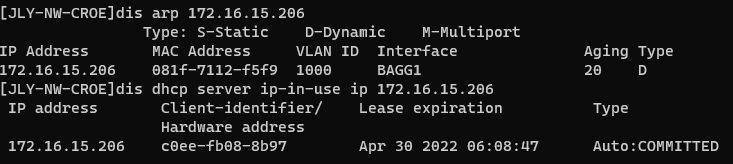

同样的172.16.15.206但是dhcp表跟arp表不一致,查询mac终端,均为dhcp分配的ip,IP一致。
目前组网为两台核心交换做vrrp。

终端侧看下是从那个dhcp server侧那的ip地址吧
那不太科学,建议在仔细检查下现场情况看看吧 另外如果其中一个mac地址不在网络说明终端离线了。dhcp表现是根据租期来的 所以有也很正常。或建议拨打400热线定位下具体问题看看吧

是同一个dhcp server
zhiliao_K25tbr 发表时间:2022-04-22
那检查下这2个终端是否有一个是手工配置的吧 或者2个终端的dhcp server是同一个么
Xcheng 发表时间:2022-04-22
回复Xcheng:
没有,都是dhcp,server也一致
回复Xcheng:
其中一个设备mac在交换机的dhcp表里,另一个设备不在,但是都是dhcp,server也一致
