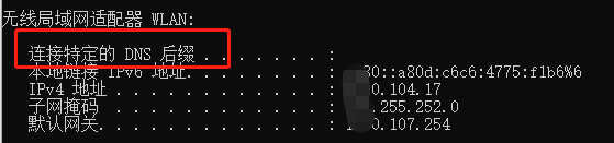

一、你在电脑上的地址通常有这个参数,如下图:
二、你看我这个是没有的,如果你配置了这个domain,翻译过来就是特定的DNS后缀。
三、你应该有印象,在内网你经常会ping zhiliao 而不是ping zhiliao.h3c.com
这是因为你这个DNS后缀就是domain,在配置dhcp server的时候配置了h3c.com ,这样就可以直接ping zhiliao 而不用每次都ping zhiliao.h3c.com
