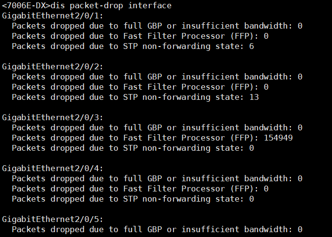

如何检测光口丢包率,或批量检测光口丢包率
段
粉丝:人 关注:人
dis packet-drop interface
或者

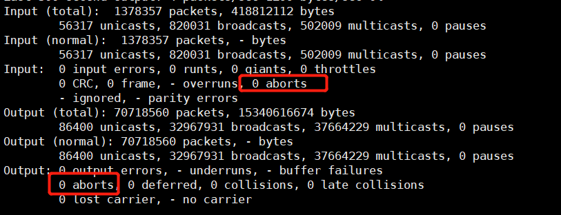

dis interface g2/0/3查看
dis inter x
即可看到丢包率
