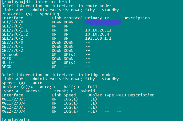

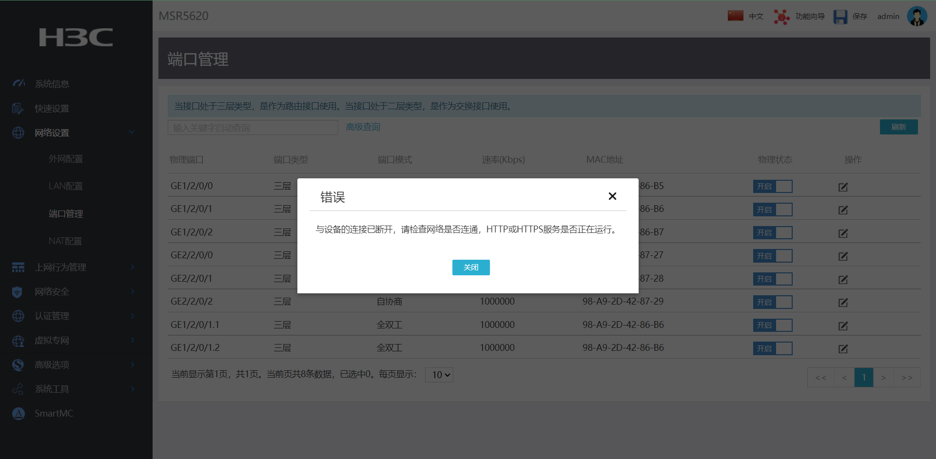

msr5620路由器有spf0-spf4共五个接口,但是console插上用dis interface brief 只显示spf3和spf4两个接口,在web界面端口管理里面不显示光口

最后2个做堆叠了呀

不是,堆叠占了两个,还有三个不显示,ge应该是三个电口,他这台机器还有三个电口呢

固定3个光电复用端口+ 2个万兆光,单机情况下万兆口编号XGE2/0/3  XGE2/0/4,3个光电复用的口显示GE2/0/0, GE2/0/1  GE2/0/2
光口和电口编号都是GE 2/0/X

但是那不是三个电口吗?他这还有三个电口呢

他是光电复用的,在配置的时候你插光纤就配置 int g2/0/2 combo enable fiber 插网线就combo enable copper
