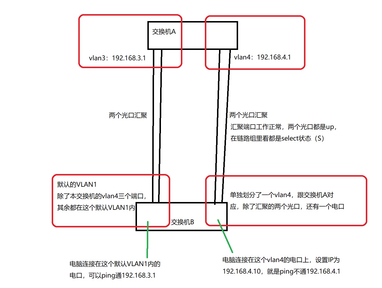

后面有图,看的更清楚,文字看的有点累。
两台H3C交换机,一台7006(记为交换机A),一台5120(记为交换机B),A上有好几个VLAN,其中VLAN3有好几个光口,其中有两个光口与交换机B连接,但交换机B上没有划分VLAN,只有一个默认的VLAN1,所有端口都在这个默认的VLAN1内,A和B之间两个光口连接,做了汇聚,工作正常。
现在把交换机A里又划了一个VLAN4,设置了VLAN IP ADDR = 192.168.4.1,掩码长度24,从原来的VLAN3里面划出两个光口,挪到VLAN4里面,并设置为汇聚,连接到交换机B;
交换机B也单独划了一个VLAN4,放了三个端口进去,其中有两个光口跟交换机A做了汇聚连接,在A和B两台交换机里dis看端口状态,都是up,链路里看两个端口也都是select状态。
交换机B的其他端口维持不变,还是在默认的VLAN1里面。
然后问题来了,在交换机B里,VLAN4是两个光口(做了汇聚),一个电口,在这个电口上连接电脑,把电脑IP设置为192.168.4.10,竟然ping不到交换机A的192.168.4.1;
我又把电口换回原来默认VLAN1的其他电口上,设置IP为192.168.3.10,能ping通交换机A的192.168.3.1
配个图,看得更清楚,查看端口类型,都是access,untagged,链路组里也都做了port access vlan **加入了VLAN,telnet用dis看,用WEB看,链路状态,VLAN的端口,都没问题,VLAN4的链路组也显示up,看交换机的灯,也是亮的,但就是ping不通.......
折腾了一下午了,实在搞不定,来求助

猜测:
我怀疑你有接口被生成树阻塞了。
依据:
不配置mstp域的话,设备默认按mstp的外部树来计算,效果和rstp差不多。你两台交换机之间两条线路,就算vlan不同也会被误计算为有环路,进而把其中一个接口阻塞。
验证:
display stp brief看看是否有交换机互连口被阻塞(role是ALTE)。
建议:
如果是接口阻塞引起的,在所有互连口下undo stp enable关掉生成树。反正你vlan这么划也没环路。
或者改一下mstp域的域名、修订级别、vlan映射表,把mstp做好。这个配起来麻烦点。
那就是生成树的问题。关掉生成树或者配置mstp域就行。
奇怪的流量 发表时间:2022-04-23 更多>>
看了,对应的聚合组role是DESI
zhiliao_LUI96y 发表时间:2022-04-23
四个都是ROOT或DESI吗?
你说的是对的,一端DESI,一端ALTE
