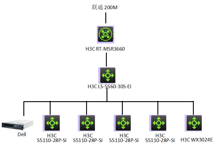

路由器回电就显示下面的信息。按1、0都返回这个信息。
