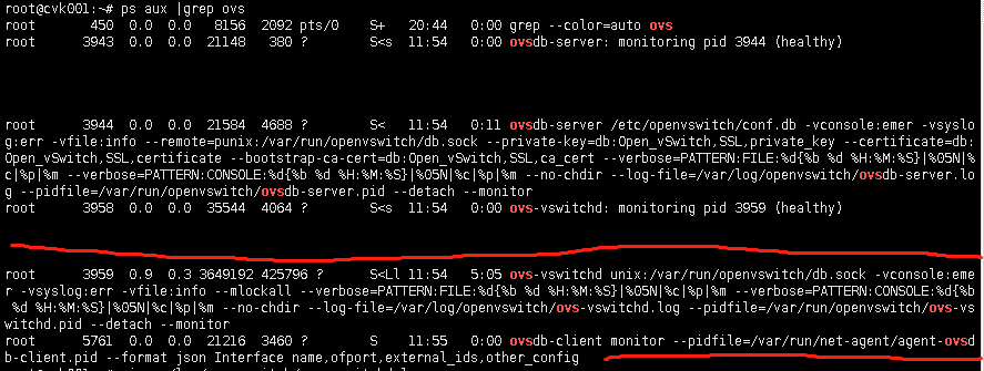

物理机重启后 CVM和CVK断开连接,但是可以ping通,CVK中的虚拟机可以在命令中启动,无法在web管理页面启动
粉丝:6人 关注:1人
在命令行可以启动是用virsh命令吗,另外在web启动不了有什么报错呢
网络也可以ping通,host文件也正常,明明可以ping通,web管理平台的那台服务器下面也有虚拟机,也是一样的情况,也不能访问物理网卡等信息,,点击概览也不显示CPU型号内存等硬件信息,但是虚拟机可以正常工作,因为我从命令里启动了虚拟机,虚拟机功能以及网络均正常。
zhiliao_fJS4t 发表时间:2022-04-22 更多>>
提示 主机IP(cvk)连接失败
命令中可以启动,并且web页面也显示绿色,但是不能点击虚拟机设置、控制台、物理网卡等功能,点击会提示连接失败,点击控制台不跳出VNC界面,只是部分断电的cvk会这样,正常没有断电的cvk可以正常打开全部功能。
